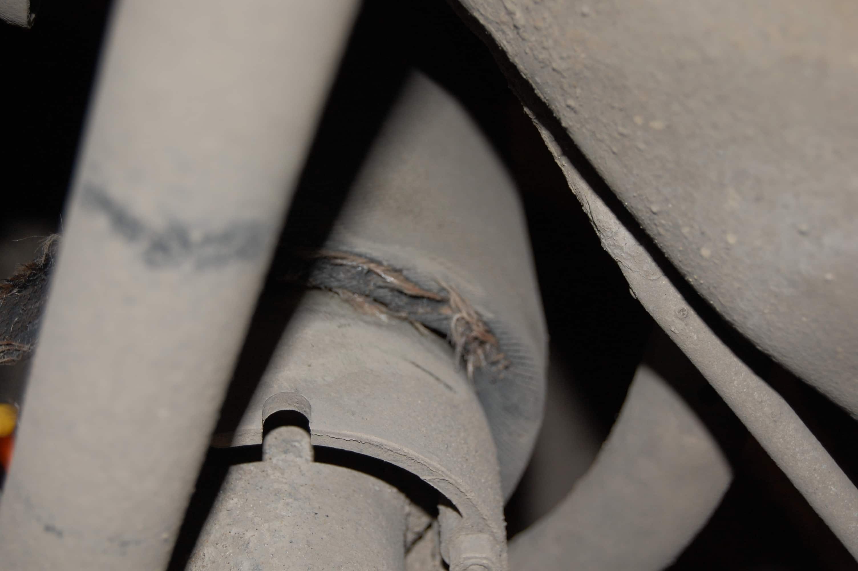

    Дело было 8 мая на киевской трассе на скорости в 120 км/ч с 2 человеками на борту и 200 кг разного скарба хлопнул задний левый балон. Он не спускал и трещин на нем не было и в него не лился герметик а инспекция на нем проводилась в марте месяце так как появились трещины на правом. В тот момент было решено ограничется полумерой и купить б/у оставив замену до денежный времен.:cry: Денежные времена не настали а второй кончился. :nod:
    Итак был вызван друг которому перегрузили скарб и я на отбойниках поехал 20 км до близлежайшего гаража.
    Вот так машина выглядела при въезде в гараж
    Вот так выглядел балон
    Итак полюбовавшись этим кашмаром было решено снять и поставить б/у но очень приличный (правда при рождении балон был правый, но если ехать надо то болгарка исправляет это упущение) одновременно заклеев его. Редакция не призывает читателей ставить бу или клееные балоны и уж тем более резать их болгаркой.

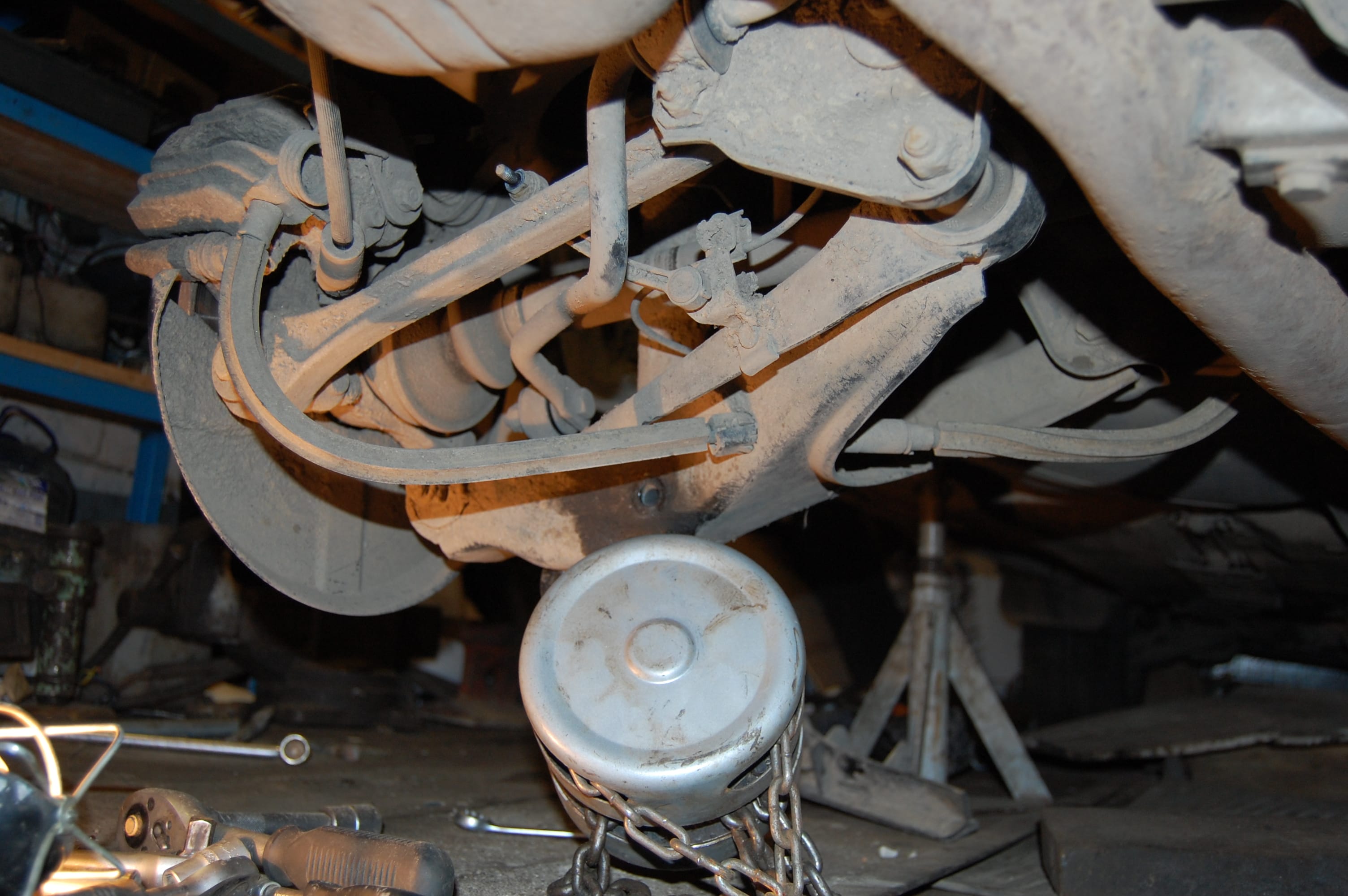

    Мой вариант гинекологического кресла для ауди оллроад. Вывешиваете второе колесо над землей что бы стабилизатор не мешал Вам отвести рычаг вниз. Для опускания рычага была использована лебедка привязанная к "мелким" вещам в яме.
    Поднимаемся из ямы и опустив подушку за верхнюю площадку вынимаем на себя.

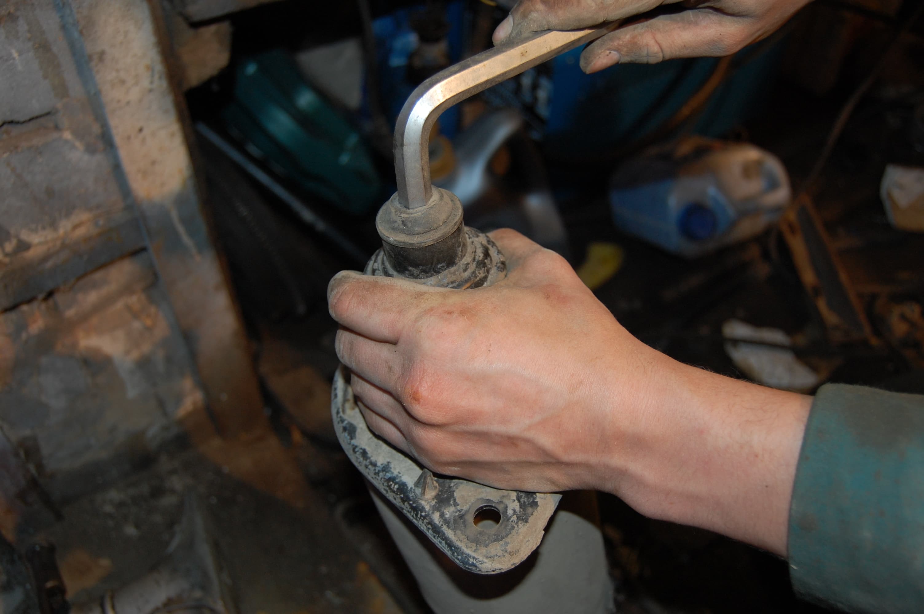

    Берем шестигранник на 12 и откручиваем крышку.
    Под ней скрывается гайка на 16. Её Вам придется открутить удерживая шток. Обычные для таких случаев ключи для амортизатора не подходят т.к. не подлезают. Я использовал девайс для притирки клапанов придав с помощью молотка ему овальную форму. Вы же можете поискать стальную трубочку.
    Затем с помощью тисков или крепкого напарника поворачиваем пластиковое основание подушки относительно амортизатора на 90 градусов и тянем вверх. Подушка у вас.

    Да, серьезное попадалово! Сочувствую.
    Этот случай заставляет серьезно задуматься насчет установки внешних направляющих обойм на наши баллоны...

    Спасибо за отчет. А баллон порвался как раз там, где и предполагалось, т.е. по перекату складки. Да, внешнюю направляющую надо срочно изобретать.

    Ужос! стаканы надо колхозить, определенно, явно из вне что то прилетело....
