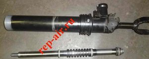

    Сильно отвисающее на подъёмнике колесо - признак сломанного амортизатора, точнее пружины в нём. Так что если поменяют только баллон, то проблема решена не будет. Это надо уточнить - поменяли ли стойку в сборе или только баллон на восстановленный. Затем после тест -драйва на разных уровнях прочесть память неисправностей блока пневмоподвески и обратить внимание на отсутствие ошибки "механическое повреждение датчиков положения".

    Или пружина ёк или её крепление от сварки отлетело. Это не редкость
    вот на фото эта пружина

    Меняли стойку в сборе. Там так: привозят восстановленную, а ты им взамен свою. Но, на следующий день уже заметил что гофра со стойки упала. Поеду пусть натягивают обратно и крепят как нибудь
