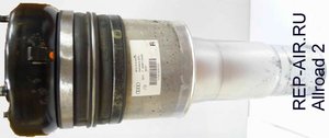

    для второго роуда, где пневма и аммо спереди это одно целое, далеко не лучший вариант
  16. Друг из Москвы
    Друг из Москвы Заблокирован
    25 дек 2012
    382
    АУДИ 2.5
    На вторых роудах уже давно отдельно пневмоу от аммортов чинят. И всё снимается. alr2_.jpg
    Свой баллон снимаешь, а каторый прислали ставишь. проблем нет.
    Только амморты мрут часто.

    я про это и говорю - смысл менять только рукав, если аммо дохлый?
