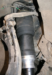

  6. kosha-2000
    kosha-2000 Участник форума
    7 мар 2007
    157
    Audi Allroad 2,7T
    Новый баллон уже установлен!
    Спасибо всем кто откликнулся.
    Огромное спасибо Василию из пневмотроника за оперативность!!! :beer:
    На ходу проверю по позже отпишусь.

  13. kosha-2000
    7 мар 2007
    157
    Audi Allroad 2,7T
    Если переходить на др. модификацию нада менять как минимум два передних. В моем случае речь шла восстанновить боеготовность машинки в кратчайшие сроки. Чего собственно и получилось.
    Написал письмо в Арнот, они подтвердили гарантийный случай. А дальше помог Василий, предоставив мне новый баллон. Конечно пришлось заплатить за пересылку.

    брал машину из Финляндии, после изучения балонов обнаружил что передний балон ремонтировался, и вместо "родной" опресовки установлен металический хомут, стяжка болтом, "спецуганы" говорили что это не на долго, но! полтора года езжу, тьфу,тьфу, тьфу....

    Можно попытаться переобжать, я так понимаю резина там осталась целой :)
