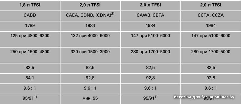

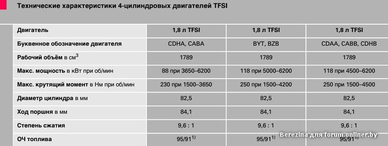

    Quattrovod т.е. вы готовы залить 92-й в турбомотор на постоянной основе??? и даже ни одна сиська на вашей аватарке от этого не дрогнула?:nod:
    про мотор мазды вы (ну и ваши познания в целом так сказать) меня в очередной раз радуете. вот почитайте на досуге про СЖ у мазды, конкретно у двигателей семейства SkyActiv http://bmwservice.livejournal.com/129496.html
    P.S> а тут есть закрытые темы для обсуждения оказывается. не знал
    P.S.S> скоро отменят 92-й с внедрением норм ЕВРО-5 повсеместно, так наверное вообще ездить многие перестанут

    Что опять производители обманывают автолюбителя, продавая дешевле, чем есть на самом деле?
    Сразу сцена из 12 стульев про элочку-людоедку с ее воротником всплывает.
    :laugh:
    Интересно, это для кого ауди данные пишет?
