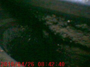

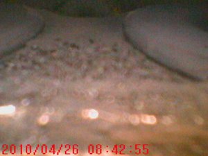

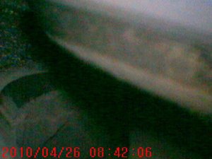

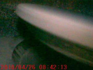

    Всем привет.
    Начну наверное с небольшой пред истории. Автомобиль Audi A4 в кузове b8 2008 года выпуска . Как и многих наверное из вас меня не миновал перескок цепи на 102 тысячах ((( была сделана колоссальная работа по замене клапанов (гнутых) цепей и тд список запчастей просто ужасает ))) вроде бы все ничего ) езди радуйся ))) но этот автомобиль не такой ))) сейчас пробег 118 и морозных холодным утром жёстко застроил двигатель ) я то грешил на катушку ))) наивный ))) но после эндоскопии вердикт вздутые клапана ) в результате плохой притирки или не качественного топлива , заключение мастеров снимать и притирать головку. Вопрос к знающим и понимающим , работу думаю сделать сам , а именно снять голову отвезти , притереть , почистить . Пока притирают промыть весь двигатель, снять форсунки почистить , промыть радиаторы ) вопрос больше вот в чем из за чего это произошло ? Неужели двигатели такие чувствительные к топливу ? И что ещё надо будет сделать если уж двигатель разбирать ? Может ссылки полезные есть у кого ? Фото с эндоскопа приложу ) всем спасибо и с наступающим ))
      71,5 КБ
      89
      75,6 КБ
      93
      75,4 КБ
      226
      72,2 КБ
      96

    Двигатель какой?
    Клапаны выпускные и оригинальные?

    Как понимать вздутые ?
    Клапана менялись все ? По-моему на предпоследней фотке нагар многолетний?
    Проверяли притирку клапанов керосином ?

    8
    В том то и дело что делал в сервисе, мне кажется наврятли они что то вообще проверяли ) пробега на этих клапанах 15 тысяч ) клапана менялись все
  6. Dmd2588
    Dmd2588 Участник форума
    11 окт 2016
    138
    Ауди а4 б8
    Так что значит вздутые ? Ты про их опухшую форму? Ну хз что это за фирма. Если пробег 15 тыщ на них -и вся проблема в плохой притирке ?чето тут нетак!?
    Тефлоновые колечки на форсах меняли при том ремонте?? Как эти диагносты к такому вообще пришли... может из за чего угодно

    GWM Бачок 300
    За 15ктм получить такой слок кокса на ножках клапана? Это не нормально для свежесобранного двигателя. Расход масла был?
    Деформация клапана - вероятнее всего перегрев.
    Откуда уверенность в том, что причина пропусков воспламенения на холодную именно поврежденные клапаны? Хотя бы компрессию, а лучше тест на утечку из цилиндров сделайте.
    А потом попробуйте вычистить кокс..

    8
    Расхода масла не было , заезжал в сервис где эндоскопию делали , сказали голову скинуть и притирать по новой. Компрессию меряли в 4-ом 9 была в остальных по 10 , говорит 4 форсунка сильно льёт но сейчас тяжело сказать , может компьютер так регулирует . Вопрос прокладку гбц ossaca? И болты только орригинал ? Что ещё сразу поменять нужно будет ?

    Ауди а4 б8
    Братан . Лично мое мнение развод или не компетентные сервисмены...
    Скажу ещё раз -отъездил 15 тысяч и все норм а тут тупо клапана притереть -да бред...
    Какие клапана именно плохо по их мнению притерты выпуск или впуск ?
    Прокладки впуска и ремкомплект форсунок меняли ?
    И компрессия высоковата для херовых клапанов... съездий в другой сервис
