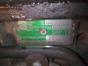

    снизу на передней кромке коробки талбичка прибита

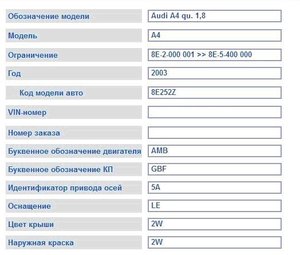

    по вину да :nod:
