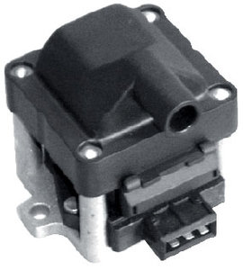

    Друзья, подскажите можно ли заменить одну на другую (разница в цене приличная). Сейчас стоит как на второй фотографии.

    была А4 8Е AVJ
    Не знаю как на АВТ, но на Digifant стоит как на первой картинке.

    в экзисте и та и другая, но у разных производителей подходит. В мануале по ауди, написано, про взаимозаменяимость ни чего не сказано, но на 4х цилиндрах бывают обе. Разница в цене 3000р.(не оригинал).Может кто пробовал,ставить?

    А и пробывать нечего, взял да поставил. Маркировка на выводах индентичная 1 и 15
    А если надо заменить коммутатор (усилитель искры) пиши, ссылку скину.
