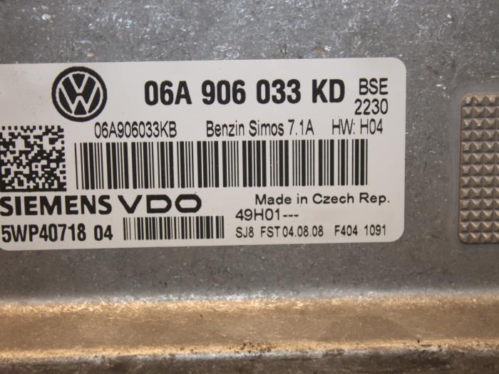

    Привяжу путем перепайки своего чипа. А блок 06A997033KD никак не подойдет? Вроде и круиз есть, и мощность и коробка механика. В чем различия не подскажите?

    Исходя из этого
    Думаю можно попробовать . Флеш в буте перелить а еепром перепаять .
    ЗЫ. Коробкам там АКПП6 а МКПП5 это 06A906033KB

    То есть KD- под автомат, а KB- механика? Если так то задам тупой вопрос: что будет если взять KB и флеш не трогать, а только еепром перепаять? Ведь на этом автомобиле всё то же самое стояло (мотор, коробка, круиз)

    На этот вопрос сам ответишь точно когда так сделаешь ... По логике блок будет ругаться на отсутствие эбу АКПП ну работать будет через ..опу. Но заводиться будет в принципе и кое как ездить .
