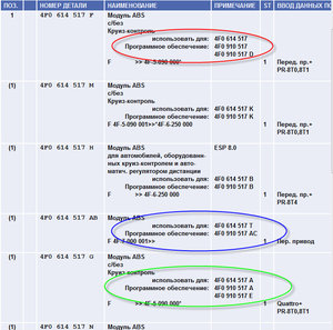

    Всем добрый день. Подскажите пожалуйста, на авто стоит блок АБС 4f0614517, можно ли его заменить на 4f0614517a, 4f0614517t?
    моно, мотор 2.4, мкпп
    Спасибо.
  2. pile619
    pile619 Живу я здесь
    12 июл 2006
    2.222
    Республика Крым
    A6Q/4F '05 BAT
    с буквой А для кватры. с буквой Т должен подойти

  4. KEPYH
    KEPYH Участник форума
    1 янв 2012
    240
    A6 4F/C6;ASB;07г.
    Если я правильно понимаю, они все под разное П.О.

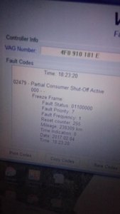

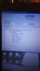

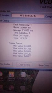

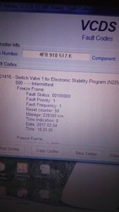

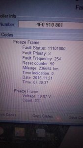

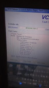

  15. iljuxa
    iljuxa Новичок
    2 фев 2017
    41
    Пропояли кантакты - видно что-то не до пояли ..... и теперь ключом машину заводить - надо ключь держать ....

  16. sonic_a4
    sonic_a4 Живу я здесь
    25 авг 2013
    4.491
    A6/C6 3.2Q 05г.
    Походу "положили" блок ваши паяльщики....
    PS АКБ подзарядите
  17. igor33
    igor33 Заблокирован
    19 июн 2010
    19.979
    А6/С6 3.0i Q 05
    У вас неправильная подача информации. Из ваших картинок не всегда понятно, где какая ошибка записана.
    Это для специалиста, а что говорить о других? Нужно указывать в каком адресе, какая ошибка зарегистрирована.
  18. sonic_a4
    25 авг 2013
    4.491
    A6/C6 3.2Q 05г.
    блок стояночного тормоза не видит abs
  19. igor33
    igor33 Заблокирован
    19 июн 2010
    19.979
    А6/С6 3.0i Q 05
    Понятно - все блоки видят, а стояночник нет. Сам то это как воспринимаешь?
  20. sonic_a4
    25 авг 2013
    4.491
    A6/C6 3.2Q 05г.
    #20 sonic_a4, 5 фев 2017
    не точно выразился, не "не видит", а "видит, но не то"....
    PS 'no signal/communication' vs 'imlausible signal'
