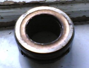

    вот фото нашёл того выжимного с развалившейся пластиковой пяткой,на металлической ЛЮК :hi: только следы от лепестков.....справа новый выжимной...

    :eek: :eek: :eek: Этот развалившийся выжимной от ABC установленый по ошибке на AAN? Или он ходил на предназначеном ему спецификациями месте (модель, двигатель, коробка...)? Корзину какой фирмы он выжимал? Может пластик нужен только корзинам Sachs?? Или это все не принципиально и подобный результат ждет всех, кто использует выжимной с пластиковой пяткой? :shock:

    Или это все не принципиально и подобный результат ждет всех, кто использует выжимной с пластиковой пяткой? :nod: :nod: :nod: :nod: :nod: :nod: :nod:
    корзина от АВС то слабее и усилие выжима меньше,так что это не причём... :hi:

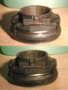

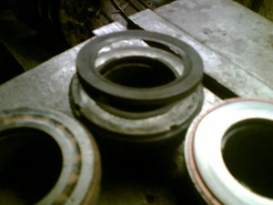

    Сцепление заменено, установлен подшипник из комплекта. Хотя после осмотра снятого подшипника думаю скорее всего зря, так как протертость у него колосальная как на пластиковой стороне со стороны вилки , так и со стороны лепестков. Фото прилагаю, может кому-то поможет в принятии правильного решения. К стати, оригинальный подшипник оказался эдентичным за исключением пятки подшипником Sachs Made in Germany.
    Еще раз всем СПАСИБО! :hi:

    если металл так протерся / вроде на фото металл/ то что будет с пластиком
    чего то немцы мудят / или китайцы с турками/
    недавно менял сцепление
    поставил Люк все железное
    кто делал подшибник сейчас не упомню
    все работает отлично
