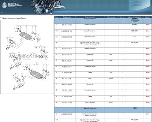

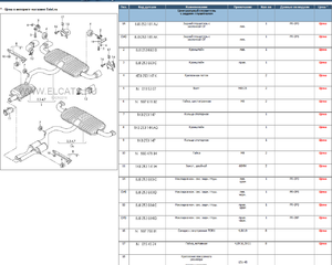

    Все таки главный вопрос, станет ли выхлоп от РС, на 2.0Т без каких либо проблем? по механической части, так как на экзисте показаны разные глушители, с разными допами. Вот: 1.фото РС 2.фото 2.0Т и ТТ-С

    Не стал, я замарачиваться и взял выхлоп от Милтека. И дешевле и проблем с подгонкой не будет.
