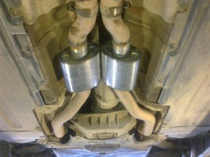

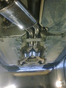

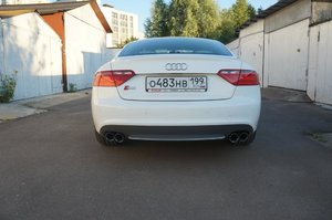

    Пришел мой Magnaflow, поставил.... Как ранее писал у меня машина без катов, вместо них стоят красивые пайпы 65мм. Первые маленькие резонаторы остались заводские. Что получилось- сильный резонанс в салоне на 2000 обор., проходит к 2500обор. По нормальному теперь просто не надо тошнить на высоких передачах, а просто немного подкручивать мотор, к чему он тебя сам провоцирует. С улицы звук ни кого не оставляет равнодушным)) мощный низкий в меру громкий. Думаю если будите использовать с катами будет процентов на 20 тише, возможно не будет резонанса. Мои дальнейшие действия это заменить маленькие первые заводские резонаторы (внутри пустышки с сетками которые звенят) на FOX или что ни будь подобное с набивкой, от проблемы думаю уйду, может не на 100%, но это уже издержки прямотока, а так как езжу редко мне все очень нравится! Звук просто бомба))), а как выглядит... диффузор в ближайшее время поменяю ну впрочем как и пол машины)
    Заменил штатные резонаторы (по конструктиву пламегасители-пустышки без наполнения) в пайпах на нормальные резонаторы.
    В итоге получил звук выхлопа еще ниже, и ушел резонанс, теперь в салоне на 2000 оборотах мелочь не дребезжит))
