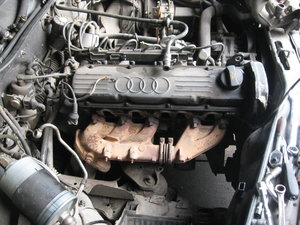

    Лечится заменой...там не только впускной придется снять, я менял выпускной коллектор недавно :)

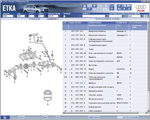

    так а почему она пропускает? прогорает? менять только на новую? просто в гараже валяется 3 шт бэу,
  14. BlindHorse
    BlindHorse Старожил
    19 дек 2005
    8.987
    Кемеровская обл.
    JEEP WK2/3,6(`11)+Q7/3,0TDI(`12)
    Ага, прогорает. Можно и б/у, если целая. Там кольца ещё уплотнительные есть.

    ну,там 2 хомута и по середине кольцо,одно. какие кольца? может у меня чего не хватает?:shock: нету картинок:D
  16. BlindHorse
    BlindHorse Старожил
    19 дек 2005
    8.987
    Кемеровская обл.
    Ну да, про кольца-хомуты я и имел в виду :)
