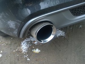

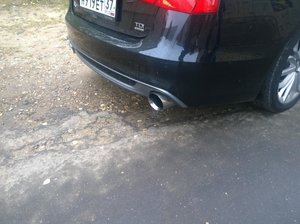

    трубы варили,расширить немного пришлось...
    по деньгам 30-35р,насадки вот такие:
  11. Григорянн
    Григорянн Завсегдатай
    6 сен 2014
    855
    A7 3.0 TDI
    А чего так мало денег ?
    Коды запчастей можешь написать , ну банки там может ещё чего ?
    Я бы в сделал под S6 двойные насадки . Было бы вообще супер , но так тоже хорошо .
