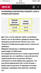

    Всех приветствую
    Вопрос в следующем , машина 98 год , сооответственно по штату стояла приборка UN4 и 1 дин концерт
    Поменял приборку на 920 иммо 3 , поставил 2 дин симфонию, хочу вывести информацию о станциях на верхнее окошко бортовика, но никак не могу понять как правильно это сделать
    По распиновке на магнитоле есть 3 контакта , так и подключение через 2 контакта по кан линии, но по распиновке что для подключения по 3 контактам , так либо по 2 - не хватает по проводу в штатной колодке.
    Пробовал так и по 2 контактам , так и по 3 . Ничего не выводится на бортовик , кодировку в приборке менял в 62 канале .
    В общем кто сталкивался с данным вопросом , хочу услышать ваши догадки ,как же правильно это сделать . Спасибо заранее

    Делал , говорю же - не работает

  6. Владимир польша
    13 апр 2021
    49
    Польша
    А кодировку менял, я недавно ковырялся в настройках и видел там что похожее . Только не помню или в приборке или в магнитолле.
