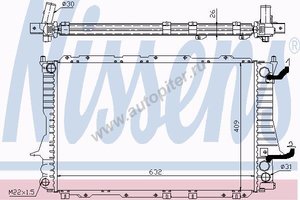

    Всем привет, проблема такая, подкапывало масло акпп с трубки радиатора, поменял кольца - не помогло, поменял полостью радиатор, в акпп ушло примерно 2 литра, проехал километров 15 - 20, автомат врубил нейтралку, на драйве, я остановился , увидел что масло вытекло, из верхней трубки маслопровода, который идет к радиатору, на эвакуаторе в сервис... посмотрев радиатор было видно, что выбило втулки, к которым приворачиваеться трубка, с верху выбило полностью, с низу уже на половину, видно что при установке ее не скрутили, следов нет, а просто она вылезла что верхняя что нижняя, вопрос такой, почему? брак радиатора? И что могло случиться с акпп, но я все же рискнул, взял все снова новое, и снова ставят,
    Ауди а6 с4 , акпп CRD.
    На рисунке позиции 1 и 2 от куда выдавило направляющие.

    в бачке радиатора грамм 100-200, а ты туда 2 литра долил.
    уровень как проверял?

    повторяю, что в бачке радиатора АКПП всего 100-200 грамм на незаведенном моторе.
    систему надо было собрать и заливать масло снизу, пока не потечет.
    если у тебя масло только подкапывало, то 2 литра туда бы не влезло.
    иначе ты бы встал еще раньше.
    при замене радиатора, максимум, что сольется из радиатора и трубок - 200 грамм.
    масла вы перелили, вот и выбило.

    если в бачке радиатора АКПП 200 грам помещается, то 2 литра не вытечет.
    могу лишь предположить, что когда ставили трубки, то болты взяли длиннее и, когда затягивали, перестарались.
