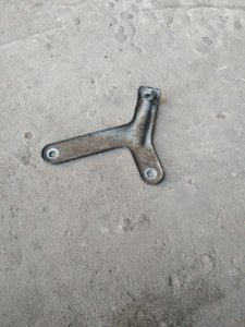

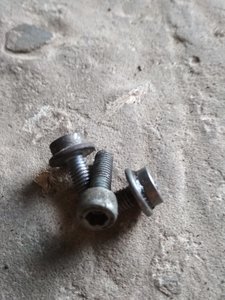

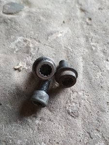

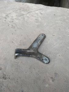

    Всем привет. Снимал коробку, ремонтировал. Когда все собрал на места, остались лишние запчасти)). Вот теперь думаю: хоть на Авито выставляй)))). А если серьезно, вопрос: может, кто-то скажет, от чего это? И ещё остались 6 ненужных болтов). Ну три штуки, я так понимаю, это от этой запчасти, а вот остальные три что то мне не пригодились))).

    Лапка крепёжная крепилась где то по верх коробки, к ней что-то крепилось по типу защитный тепловой кожух или жгут проводки.
    Болты также видно что внешнии и при установки коробки на машину повнимательней смотрите поймёте что там докрутить ими нужно.

    Спасибо. Машину собрал, вчера уже ездил. Один болт нашел. Не прикрутил один датчик. Осталось еще два болта. Неплохо бы фотку посмотреть как крепится эта лапка и куда,а то я сам что-то не сообразил.
