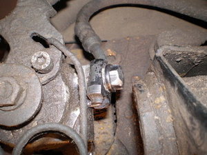

    Всем привет!
    <!----> Такая проблемка...седня вставил ключ зажигания, повернул..машина начала пищать и загорелся - ! ... нажал на тормоз, педаль провалилась...как позже выяснилось пропало давление в тормозной системе...заглянул под машину, под задним колесом тормозуха налита..короч, начала капать..оказалось жидкость вытекла где то в районе болта,который крепит шланг с тормозухой (см.рис)...я ентот болт выкрутил, там с обеих сторон аллюмин.шайбы...почистил все, затянул...долил тормозуху, прокачала...система в норме...скажите, в чем прикол?..ведь болт был изначально вовсе не слабо затянут!....я его просто открутил и можно сказать заново закрутил...пока вроде не течет, но не дай Бог где нить так в пути :shock:... думаю, может шайбы нужно менять?..но как их оттудова вытащить, они не вылазят...

    Странно...:shock: может болт был не затянут, может от вибрации открутился,(что врятле) .. может злые люди открутили..) Видимо, соединение просто потекло от старости..., такое бывает но редко.. А на счёт шайбы, кажется она выковыривается.., точно не уверен.. но по идее должна..
    Советую посмотреть все остольные соединения, что-бы на скорости не начало хлестать....

    У меня такая же ерунда была, в день по пол литра тормозухи доливал. На сервисе посоветовали заменить и шланги и шайбы. Говорят больное место.

    надо будет тогда шайбы поменять..ток непойму как её оттудова вытащить..она зараза ближе к середине резьбы застревает и не в какую не хочет выходить..(((....если все таки удасца, может на её место медные поставить?

    Рекомендуют заменить на медные от ТАЗа, которые по диаметру подойдут. Алюминий от времени трескается и этого бывает достаточно. А на стоянке вытекло, потому что система под давлением, и потихоньку начинает выдавливать.

    шайбы можно кусачками пополам раскусить, а медные подбери, чтобы не больталась на резьбе.

    Я не говорю, 10 бар, и всю ночь:) но небольшое поначалу давление есть, а ТЖ, как ты знаешь, весьма текуча. Гайки тормозухой не отмачивал?

    ОК... спасибо за советы!...поставлю медные!...ток один вопрос, нагревать их нужно?

    Нет. Медные отжигают, если они старые или стояли в другом месте долго. Новые шайбы мягкие.
