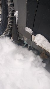

    Привет всем.
    Еще в ноябре попал в небольшое ДТП, с того момента омывайка начала вытекать за ночь простоя. Загонял на яму, снимал бампер, заливал водичку, ничего не вытекало. К слову, при ДТП совсем чуть-чуть пострадали бампер и крыло. Форсунки омывателя фар целы, вся магистраль, что была видна при снятии бампера тоже цела. Утром пошел в машину, на ночь залив ядреную по цвету незамерзайку и вот что увидел. Что посоветуете делать дальше?
    На фото водительская дверь

    а что там делать. снять колесо, отогнуть подкрылок и проверить бачок и моторчики (они в нише крыла - ближе к дверке)

    На А6С5 стоял по умолчанию клапан в системе омывания фар. Я себе воткнул на А6С6. С тех пор перестал парится с незамерзайкой.
    В оригинальной системе новые и оригинальные форсунки работают дня 3-4. После этого начинают сливать жидкость по уровню, по принципу сообщающихся сосудов...
    Задолбало. Поставил клапан и забыл. Ничего не вытекает, если нет избыточного давления в системе очистки фар....
