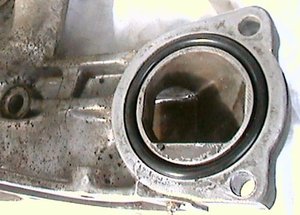

    Друзья, помогите. Начал вытекать антифриз в области помпы. За ночь начал уходить весь расширительный бачок. Вчера заменил резиновые уплотнительные кольца на помпе (старые просели от времени), промазал герметиком все шланги, подтянул, пол дня поездил - нормально. Сегодня утром бачок опять пуст, опять капает снизу помпы. Я уже не знаю что делать, машина нужна каждый день. Проблема началась с заморозка в 15 градусов. Сегодня у нас -29.
    И еще, когда двигатель прогрет - капель прекращается.

    1. Затягиваешь равномерно?
    3. Посмотри внимательно на предмет трещин на корпусе. Посмотри на плоскость, не повело ли от сильной затяжки.
    2. Я избавился так: взял картон толщиной 1 мм,вырезал из него кольцо, равное по размерам резиновому, вложил его в корпус помпы, поставил резиновое поверх и всё установил.

    Затягивал аккуратно крест-на-крест. На предмет трещин не проверил - руки и ноги уж сильно замерзли. Где покупал кольца спросил, может ли быть трещина на корпусе помпы. Сказали, что течь была бы постоянной, а так - явно кольца уплотнительные и брать помпу не рекомендовали, хотя им это выгодно было.
    Интересно, что только одну ночь прожила и опять потекла:confused:

    Даже простая разница в линейном расширении металлов, в данном случае- аллюминий и чугун- могут играть решающую роль в вытекании антифриза из трещины.
    Так что всё внимательно надо осматривать.

    Спасибо за совет. Я так и сделал.Помогло. Залил антифриз, прогрел двигатель, подтянул все хомуты на патрубках. На следующее утро не заводя двигатель еще раз подтянул болты помпы. Теперь не течет, по крайней мере пока.
    Мое мнение - резиновые кольца мягко говоря не качественные - плохая резина.
