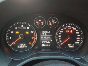

    Фото к комментарию

    Авто не заведен, потому горит зарядка, и остальное. Завести автомобиль удается?

    Завелась - сразу загорелась ошибка генератора, потом "чихнула" и заглохла! Второй раз попыталась и помимо генератора загорелись еще 2 ошибки и она уже не заводится, т.е. Радио и музыка, а двигатель не заводится

    Это не ошибка генератора .если вы имеете ввиду значек желтый двигателя . Это индикация "проверь двигатель" ну и ЕРС до кучи . С таким букетом надо бы опросить накопитель ошибок для понимания проблемы . А так если машина у дилера на гарантии то дорога к нему .
