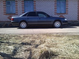

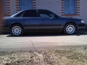

    Ауди 100 93г. АВС, АКПП моно. Смотрю на неё с боку и такое ощущение, что под капотом пусто перед выше зада. Рулеткой замерил растояние от центра ступици до арки крыла, результат: перед 395 мм, зад 385мм. Под капотом всё на месте все жидкости залиты, в салоне пусто, в багажнике запаска, домкрат и балонник, в баке 15 литров бензина. При похождении ГТО при проверки фар сказали, что перед высоковато стоит, пришлось корректором фары опускать. Подскажите как опустить перед.
    Заранее всем спасибо!

  20. Санек74
    Санек74 Завсегдатай
    15 окт 2010
    663
    пешеход
    Колёса 205/55/16
