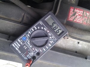

    камрады, подскажите, задумал я проверить сопротивление вв проводов. это нормальное сопротивление? я просто не очень дружу с ОМами и всякими килоомами

    Нормальное. Измерение сопротивления ВВ проводов не дает ни какой полезной информации об них.

    ну не правда, можно увидеть обрыв в проводах)
    а сопротивление в данном случае-нормальное.
    на митсубиси у меня из-за разницы в 2КОм между проводами - машин тупил до 3-4 тысяч оборотов после - давала под зад

    Совсем не означает, что виновником было сопротивление. В проводах еще много всяческих косяков может быть.

    Ну, разница сопротивлений ВВ проводов неизбежна - длина проводников разная, и в случае с распределенным сопротивлением стандартных проводов NGK, к примеру, разница гораздо выше: 1цил (на мицубане G63) 2,8К, 4цил - 10,7К. Все штатно работало.

    Обрыв это одно, а разность сопротивлений или вообще "большое" отклонение от нормы на искрообразование не влияет, хоть 0 Ом, хоть 10кОм - до жопы.

    Свечные провода для AAR/NF/NG имеют одинаковое сопротивление с минимальным разбросом. Проверено. А вот провод на катушку уже значительно отличается сопротивлением от свечных.
