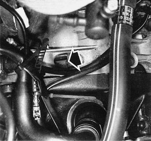

    В четырехтактном двигателе поршень два раза приходит в верхнюю мертвую точку (ВМТ): первый раз при зажигании впущенной горючей смеси и второй раз после выброса отработанных газов с начинающимся в заключение повторном всасывании смеси топлива/воздуха. Обычно при различных регулировочных работ необходима ВМТ момента зажигания первого цилиндра.
    <table bgcolor="#366661" border="0" cellpadding="3" cellspacing="0" width="100%"><tbody><tr> <td> ПОРЯДОК ВЫПОЛНЕНИЯ
    </td> </tr> <tr> <td> <table bgcolor="#ffffff" border="0" cellpadding="5" cellspacing="0" width="100%"> <tbody><tr> <td valign="top">
    1. 4-цилиндровый и 5-цилиндровый двигатели: снять крышку, отделяющую прерыватель от распределителя зажигания, бегунок распределителя зажигания и защитную крышку. Снова надеть бегунок распределителя и проворачивать двигатель до тех пор, пока контакт бегунка не будет находиться над маленькой меткой на краю распределителя. Тем самым найдена ВМТ.
    2. Чтобы это дело было возможно более точным, вероятно, потребуется провернуть коленчатый вал немного в одну или другую сторону, пока в в смотровом отверстии коробки передач не появится маркировка «О» на маховике у края смотрового отверстия.
    3. Проворачивать коленчатый вал до тех пор, пока оба отверстия фиксирующих пластин на обеих приводных шестернях распределительного вала не установятся вовнутрь друг напротив друга (в одну линию).
    4. Немного провернуть коленчатый вал в одну или другую сторону, пока в смотровом отверстии крышки коробки передач не появится маркировка «О» на маховике у края смотрового отверстия.
