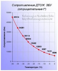

    Йо, поищи дырки по воздуху - это главная беда мехвпрыска.
    И проверь ДТОЖ на соответствие графику. Сломать ты его не сломаешь, а причина запросто может быть в нём. :nod:

    Вроде не канает. Как проверялось?
    Если с баблом нормально, то сразу оригинал ставь.
    Но если есть желание разобраться, то без проверки не обойтись. График такой есть
