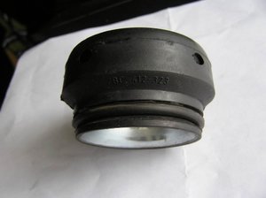

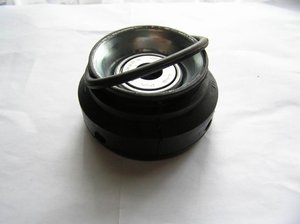

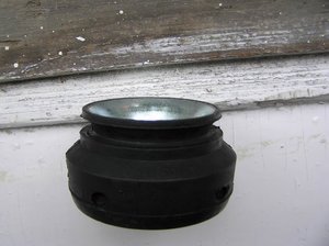

    Вон высокие я взял, колечки резиновые тоже взял. С колечками Лёхан придумал здорово. На фото смотри, там еще колечко от маслофильтра будет сверху на опорнике..

    Спасибо, опорники значит лемфердер 1007602 это и есть высокие вместо Boge? А про колечки я уже в курсе, приготовил:nod:

    сваговские неаккуратно сделаны. бери lemferder 10076 01 или просто 10076 это 41мм только смотри чтоб подшипник был с буквами цифрами обозначен , а не как говнофуфло на всех феби и прочем ширпотребе (Ina germany)
    mikrosem а нафига туда резинку одел?? её на верх опорника надо..

    Всё правильно он одел, На верх опорника другая резинка по желанию ставится.
    Ты просто пропустил (ну ты понял в какой теме ;-) )когда я писал об этой

    На верх опорника не то что по желанию, а я бы сказал в первую очередь ставить надо! Просто когда фоткал, не было рядом этого второго колечка :)
    happyhar, а ты оказывается не знал про стук в этом месте.. Там со временем эта маленькая чашечка на самом опорнике просадживается ближе к основе опорника и стучит.. Лёхан даже показывал выработку там на фото... Проверь, может у тебя еще остался стучек, который так дого ищешь..

    happyhar, ты взял опорники те что lemferder с 02 на конце и с буквой L в треугольнике (пост 1943 в той теме), я так понимаю это lemferder Китайский? Я, если заметил, такие же взял. Выбирал долго, в магазине было много разых опорников, разных производителей. Эти были самые добротные и самые дорогие. Что про них скажешь, сколько ездишь с ними, доволен ими? Alexey 64 в соседней теме говорил, что у него такие через неделю застучали, правда стояли без дополнителных резинок вроде.
    Пока лучших опорников не видел, да и вообще lemferder с 01 на конце и с совой в треугольнике опорников не встречал.

    Первое колечко тут
    http://audi-club.ru/forum/showpost.php?p=2504967&postcount=135
    Второе колечко тут
    http://audi-club.ru/forum/showpost.php?p=2987261&postcount=254
    З.Ы. Лёхану за идею несём могар на его порог! :D

    Ну во первых не донесёте ведь.
    Во вторых, если и донесёте, я столько не выпью.
    А в третьих, в той теме уже и другой вариант придуман, получше колечек, правда немного дороже.:)

    Пока опробую вариант с колечком. Думаю, на В3 будет ходить достаточно долго. Но, а если не проканает, попробуем и Гольф-опору. Была б В4, еще б думал какой вариант выбрать. На В4 опорник в бОльшем напряге, чем этот же опорник на В3... Колечко одназначно! :drunk2:
