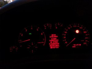

    Всем привет!
    На днях появилась такая проблема - включаю зажигание после 9 часовой стоянки, а температура ОЖ 110-120 градусов. После включения зажигания медленно начинает снижаться и доходит до 90 градусов. Далее в процессе езды держится на 90, в пробках поднимается до 110. ДТОЖ помер что-ли?:shock: Машина из профиля

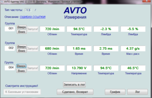

    Уже посмотрел. Ошибок нет, по группам вот что:

    Тебе группы и ошибки нужно смотреть в 17 адресе, а что выложил ты? Не знаешь, спроси.
    В приборке нужно тест исполнительных механизмов сделать.
    Если разъём с датчика Т ОЖ снять, что на приборке отображается?

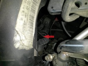

    И еще вопрос- когда выкручу старый датчик, антифриз не вытечет? О необходимости сбросить давление в системе открутив крышку расширительного - знаю.
  16. w.r.m
    w.r.m Участник форума
    16 сен 2012
    445
    A6C5 2.4quattro AT
    Итого: заменил ДТОЖ, сейчас всё в порядке.
