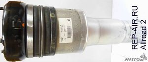

    Автомобиль 2010 года выпуска, прошел 30 т. км, вышел из строя передний пневмобаллон - это вообще из-за чего может быть? брак или норма? Может быть из-за плохого развал? спасибо за внимание.

    причин много. это большая редкость, дави на гарантию, т.к. на пневму она распространяется, не слушай их уговоры про то что гарантия только на пневму а у тебя масляная часть умерла. Посылай их на ... передний балон меняется по гарантити!!! с задними аммо там за свой счет, не договоришься готовь 50 тык за штуку. Сейчас мож подешевело, не знаю

    Похоже на технологический брак, скорее всего при сборке баллона (стойки). ОД после замены должен сказать в чем проблема.

    В этих баллонах слабоватая резина. Нужно поставить Конти. И проблем не будет. В Москве народ занимается ремонтом баллонов.

    В Москве баллоны (с новым рукавом континенталь) продают по 12000 Тамже и устанавливают.

    3 года или 100 т км-пневма у официала гарантия.
    До 100 т км по кулансу бесплатно материал-оплата работы 30%-такие условия ауди раша.
    А с дуру можно сломать все-чаще всего стоящая по полгода машина или не выставляли после схода-развала настройки пневмы в ноль. вот один баллон и перегнули, вероятно.
