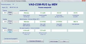

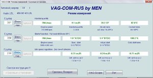

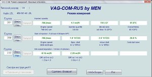

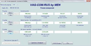

    Вообщем вот так, завел
    отрегулировал зажигание
    на горячую заводится вообще отлично но дымит как паровоз белым дымом, отстыла до 60* уже надо крутить чтоб завелась, и на первом цилиндре чет большие показания на первой форсунке, раньше эта форсунка стояла на 6ом цилиндре и так же показывала, потом когда двиг перебирал решил попробывать переставить и посмотреть так же будет на этом цилиндре или перейдет на первый, после сборки двига все форсунки были в допуске и вот тут вылезло опять только на первом, и причем когда было на 6ом большие показатели, машина заводилась отлично,
    Кстати проверил все метки все сходятся, ГРМ, ТНВД, вскрывал крышку клапанов правую(по ходу) все рокера все в отличном состоянии

    Слушай, тебе не лень экран фотографировать и сюда вставлять. Логи же проще сделать, кнопку там видишь внизу "Лог" ? :))))
    Молодец что зажигание выставил, но помоему теперь немного в позднее увел. По логам было бы лучше видно чем по картинкам. Теперь о главном, о причине. Ну выставил ты угол, а отчего он таким стал. Скорее всего зубчатый ремень уже пора менять, маленький тот который на ТНВД, и его натяжитель проверить надо. У тебя похоже этот ремень растянутый совсем, на зуб перескочил, вот и не заводилась.

    Зажигание нужно выставлять в режиме базовых установок в вагком, в 4-ой группе, должно быть в позднем положении 2 гр после ВМТ.
