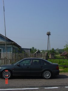

    Среди дисков OZ есть интересные варианты.
    Так, например выглядят 16" диски, на которых я отъездил несколько лет, в том числе на А4 АЕВ.
      170,2 КБ
      341
