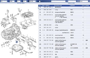

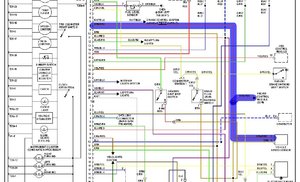

    А/м А6/45 1996 г.в. - сегодня вырубился спидометр, причем не только приборка, но и в меню через климат показывает 0 :shock: Подскажите, плиз, откуда он инфу считывает? Где датчик стоит? Кстати, еще очень не понятно почему когда обороты переваливают за 4,5 тыс. спидометр оживает, но оживает даже когда газуешь на месте :shock:

    посмотри
      180,7 КБ
      88
      128,7 КБ
      78

    Было такое. Только он у меня то работал, то не работал. Абсолютно хаотично мог включиться и выключиться. Прошло после того, как залез и пешевелил разъем, который в коробку входит.
    С тех пор не беспокоит.

    Спасибо. Буду пробовать
