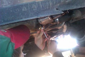

    На машине выглядит так:thumbup:

    Удобная штука,жаль в России не доступна.

    Очень удобна. Сам искал здесь в России, но безуспешно.:mad:

    Что за кран поясните?и для чего он нужен
  10. Gromootvod
    Gromootvod Завсегдатай
    3 фев 2011
    856
    AllRoad 2.7T BES
    Масло сливать

    :thumbup:оригинально! интересно а защиту не мешает ставить?

    ага! и мне интересно! что за хрень такая!? в чем ее плюсы!? чем хуже обычный болт и где гарантия что от давления масла этот кран не разорвет?
    и автор, как машина - лучьше поехала? звук выхлопа изменился?
  20. Gromootvod
    3 фев 2011
    856
    AllRoad 2.7T BES
    Какое давление ? Это картер, тут просто хранится масло как в ботинки в коробке.
