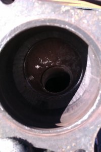

    Я думаю эта тема будет интересна для тех кто решится своими силами проделать эту кастрацию. С ошибкой:
    Найдены неисправности:
    16815 - Передний катализатор, ряд 2: снижение эффективности
    P0431 - 35-10 - - - Спорадическая
    Мне было бы грешно имея в своем штате 4 сварщиков:umnik: обращаться к кому-то с услугой вырезания катов.

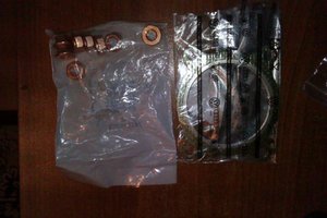

    Прикупил для этого:
    Прокладка турбины - 4B0 253 115 A – 2шт. (для авто после 2002г.)
    Гайка, выпускной коллектор - 258-040 – 8шт.
    Сверло ф10мм, L-250мм

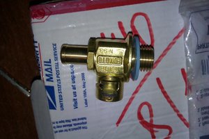

    За одно и сливную пробку картера на Fumoto F106N (14mm-1.5) - 1шт. (за долбали криворукие, резьбу вышпилили).

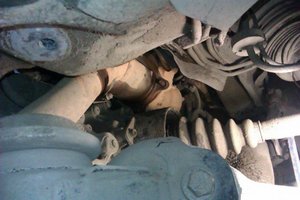

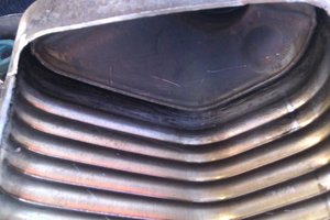

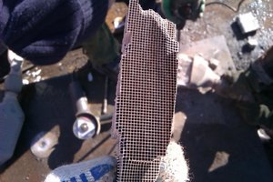

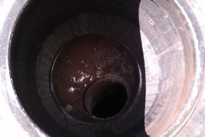

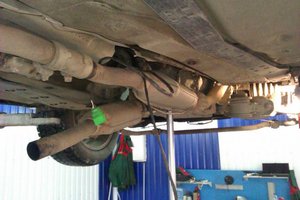

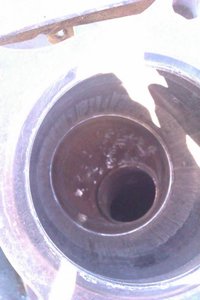

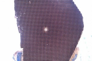

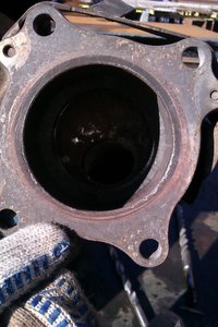

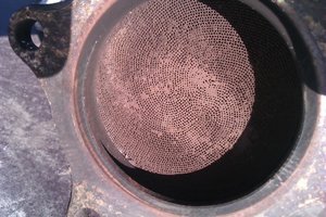

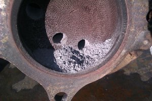

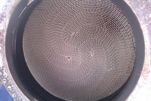

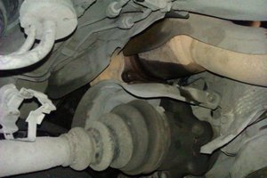

    Каты снимали на сервисе с вывешиванием двигателя, не знаю как можно извратится чтобы снять их без этой процедуры не сломав ничего??? Гайки открутились от турб проста шикарно без доп. проблем. С небольшим трудом открутились 2-е ЛЗ решение проблемы ВДшка :eek:.

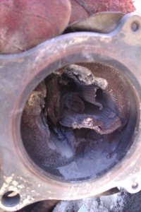

    Как мы видим на фото предкат забился не на шутку , мешая дышать авто полной грудью :umnik: второй предкат был чист (пассажирская сторона).

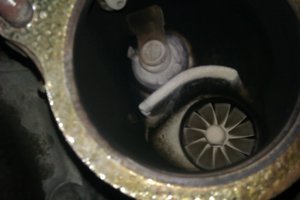

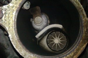

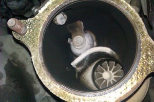

    А турбины (родные) у меня Очень и Очень даже живые это при пробег 250 700, люфт не нащупал трещин нет смущает только чернота боюсь богатила она. Сюрпризом оказалось оторванная подушка мать его:hot:

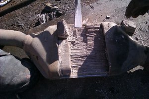

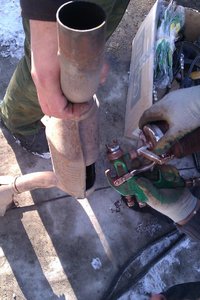

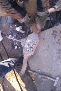

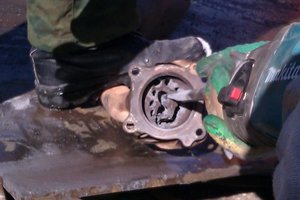

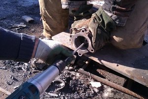

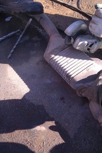

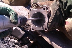

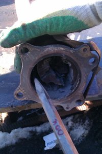

    Дальше берем дрель со сверлом и высверливаем по кругу как можно больше отверстий, кстати каты металлические, далее берем перфоратор с пикой и выбиваем каты. Делаем все это не спеша.

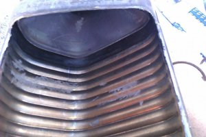

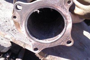

    [FONT=&quot]Далее внутри все это дела зачищаем до блеска:nod:[/FONT]

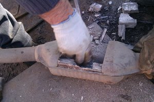

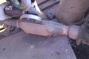

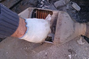

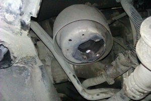

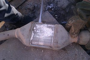

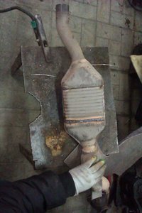

    Сделав это и со вторым, приступаем к основным катам, эта процедура куда легче чем первое
    Аккуратно и ровна вырезаем болгаркой (маленькой) пуза ката (я вырезал низ ката мне показалось что так удобнее) эти оказались керамическими.

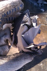

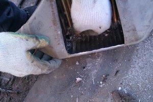

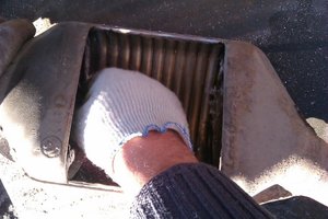

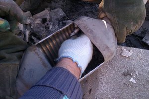

    Выпотрошившем все изнутри это делается очень легко зачищаем все что может нам показаться лишним .

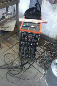

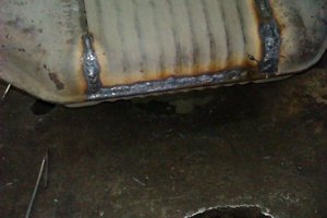

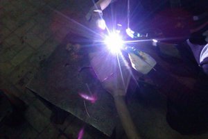

    Ну и все это обратно привариваем аккуратно на место.:rollingeyes:
