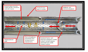

    Тоже вопрос по теме, то же рычат катализаторы - раздражают! Думал все в них отвалилось и болтается, сниму и вытряхну все! Снял их и оказалось что они просто пустые вообще! :shock: Начал искать как выгледят пламегасители... нашел в разрезе, вот еще не придумал как это все замутить внутри ката! Фото в разрезе ниже!

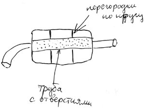

    Ты имеешь ввиду, у тебя так сделано? На снимке ниже нарисовал! Набивку никакую не набивал? как резали кат, сверху по всему диаметру? Перегородки с дырками? Диаметр перфорированной трубы (и что это такое вообще перфорированная? то что в дырках что-ли?)больше чем выпускной трубы? А что, труба обычная железна с толщиной стенок 2 мм не подойдет что-ли?

    перфорированная труба примерно такого же диаметра как и входная, длинной за перегородки не выходит, перегородки не перфорированные, внутрь ничего не набивал но наверно было-бы не лишним эт там между перегородками. ну резонатор один фиг "гореть" заметно быстрее будет если польский. кат сверху резали.
    держал в руках альтернативу- дык там посерединке перфориванной трубы кольцо с диффузором мм30 стояло, видимо шоб часть газов огибало по камере между перегородками.
