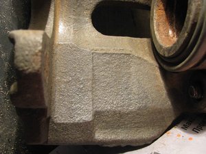

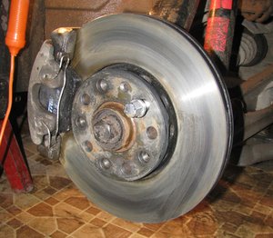

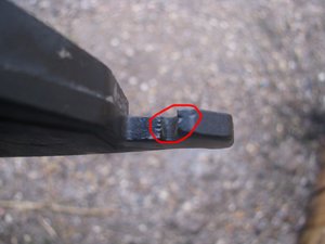

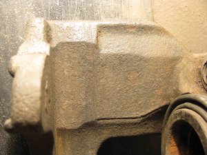

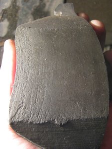

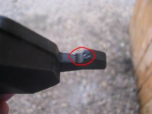

    Вот фотографии. Соответственно: 1) тормозной диск с трущей поверхностью в середине; 2) Внешняя тормозная колодка; 3) верхняя часть суппорта; 4) нижняя часть суппорта; 5,6) внешняя тормозная колодка. В месте, отмеченном красным цветом, заметил зазубрины, там где колодка движется по скобе. Возможно причина в скобе? в ней идет перекос колодок и образуются зазубрины. Посоветуйте!

    Ты скобу так и не сфоткал! Направляющие не люфтят (если да. то может быть перекос и закусывание колодки)? А на колодках почему зазубрены? Вроде все гладко должно быть....если новье.

    Люфта в направляющих нет, ходят упруго. а скобу забыл сфоткать, но на вид скоба, как скоба. Такая же как суппорт. Колодки и диски новые, а зазубрины появились после 10 километров пробега. В любом случае идет перекос колодки.

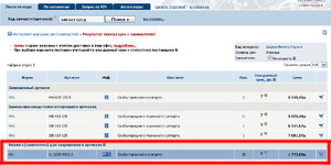

    Нашел вот такую скобу (красным пометил). Подойдет на мою Ауди? И насколько вероятен "сюрприз" от такой цены?
