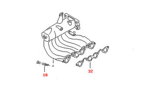

    • Прокладку поз.32 под впускной коллектор (фото2)

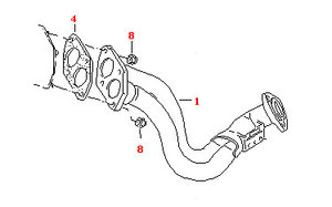

    • Прокладку поз.4 между выпускным коллектором и фланцем приёмной трубы глушителя и гаики М10 поз.8 лучше медь – латунь. 4шт (фото1)

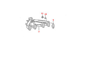

    • Прокладки поз.9 под выпускной коллектор (они идут в комплекте 4шт.) и гайки М8 поз.11 тоже самое медь ( фото3) – 8штук

    • Не лишним будет дрель, метчики, сверла. И пару – тройку шпилек М8 на случай, если при отворачивании выпускного коллектора отломится. ( У меня уже были сломаны две и я при отворачивании ёщё 2 заломал.

    Ослабляем большие хомуты с воздуховода и снимаем его. Отворачиваем крепления форсунок, осторожно их вытаскиваем с коллектора и одеваем на них пакет. Отворачиваем топливные шланги которые в «броне» Открываем защёлки крышки воздушного фильтра и всё это хозяйство убираем в сторонку. Снимаем корпус вместе с воздушным фильтром внизу болтик на 13. и тоже в сторонку. Вообще освобождаем как можно больше места, что бы удобней было подбираться к другим узлам. По ходу всё что будет отворачиваться брызгаем WDэхой. Берем шестигранник и выворачиваем (6) болтов впускного коллектора и посередине тонкая шпилечка. Тоже всё откладываем в сторону.
    Глушители я не разъединял , снял только подвесы резиновые сзади и открутил от коробки. Когда гайки фланца открутил, труба нормально вниз ушла и слезла со шпилек. Теперь ещё раз обильно брызгаем WDэхой на все гаечки выпускного коллектора. Пробуем отворачивать потихоньку гайки. Если пойдёт со шпилькой нечего страшного, даже хорошо потом поставишь на место. Перед сборкой всё чистим проверяем. Не лишним будет покрыть резьбу шпилек крепления выпускного коллектора высокотемпературной медной смазкой или графитной. Ну вот как то так.
    Дополнение:
    Я уже выше писал про шпильки – это самый гемор. Правда две я выкрутил удачно было за что зацепиться. А с другими я повозился. Вот тут и пригодилась дрель. Сверлом меньшего диаметра чем шпилька, просверлил отверстие (только не глубоко глубину примерно можно замерить в отверстиях где выкрутилась шпилька) затем аккуратно вбил в отверстие треугольный шабер и выкрутил остатки шпильки. Можно и по другому каждый раз берешь сверло большего диаметра и высверливаешь а остаток шпильки убираешь метчиком постепенно вворачивая его в отверстие.
