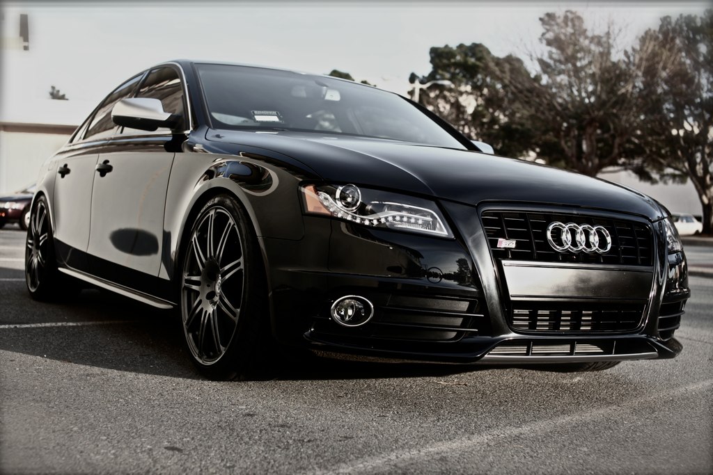

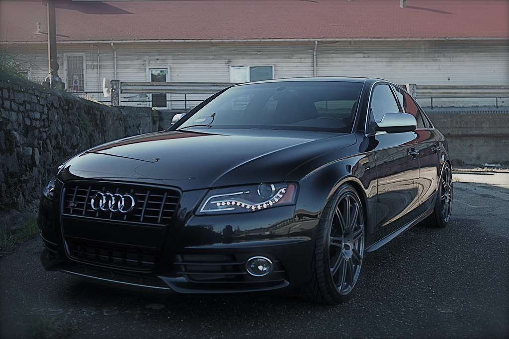

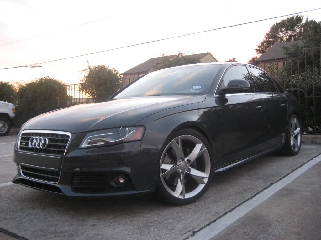

    1. A4 20x9 ET 35
    2. 19x8.5 et32 245/35/19
    3. 9.5" et33 gets by with 235s to fit.
    4. Corniche Monza 9x20 and 225/30R20
    As a tidbit. for every 1/2" wider you go on the rim with the same size tire, the tire width changes by .2" which means the et2.54mm needs to be added.(.2"divide by 2 for et=.1"or2.54mm)
    So a 19x8.5 et32 running 255x35-19 will be the same fitment as 19x9 et32+2.54=et35ish on 255s.
    А так, совет, не ленимся и ищем у наших коллег за кардоном, у них опыта по совместимости дисков в разы больше чем у нашего брата, так как их дороги им позволяют экспериментировать.
    Ссыль на первоисточник - http://www.audizine.com/forum/showthread.php/350903-The-ultimate-B8-S4-A4-wheel-fitment-discussion
    Ссыль - http://www.audizine.com/forum/showthread.php/332328-***-OFFICIAL-B8-A4-Wheel-Gallery-***
