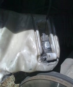

    Снял бачок через подкрылок. Так проще, чем фару вынимать.
    Один шланг был вынут. Вставил его обратно. Пару дней было нормально. Но потом снова вода стала вытекать.
    Пропускает вроде на самом соске. Что там сделать можно? Герметиком не вариант?
    Еще насос обмазан герметиком (черным, см. фото). В "стоке" не так ведь? Наверное какой-то сальник там должен быть?

    вот номерок уплотнительного колечка нового 431 955 465 A

    В районе посадки насоса не протекает. Герметика намазали добротно :) Хотя на всякий случай уплотнительное колечко можно взять.
    Есть один довод в пользу снятия насоса. Почему-то не подает воду на задний омыватель. Сняв насос, можно починить эту проблему или смысла особого нет? Если нет, то и снимать не буду. Задний омыватель не особо нужен.
    Кстати, какой сосок за что отвечает (белый и черный) - за перед и зад?
