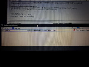

    Подскажите пож. по ошибке, в комплектации нет автоматического открывания ворот, от куда она вылезла не пойму.

    кто-то активировал это, если есть ошибка:nod:

    Может сам, купил шнурок, полазил, подскажите где снять галочку..

    возможно один из них активирован, проверьте!
    Central electric 09 —> Coding 07 —> Long Coding Helper —> BYTE 23 Bit 5
    Convinience 46 —> Coding 07 —> Long Coding Helper —> BYTE 6 Bit 6

    Ошибка ушла после того как в 46 канале убрал галочку, появилась ещё одна, выручайте.
