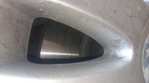

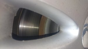

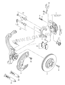

    Ни у кого не было такой проблемы? Сначала вылетела старая защелка, я даже не заметил когда, потом ставил дважды новые, они продержались максимум 300 км каждая, после чего вылетали и гнулись об колесо. Из-за отсутствия защелки стал неровно изнашивается тормозной диск. А6 С6, защелка показана на позиции 4 в первом рисунке, и как трут колодки остальные два.

    направляйки проверь - позиция 15

    На люфт?

    на заклинивание

    Заказал, попробую поменять, но заклинить с их помощью ничего не получится.

    Поставил новые колодки, новые резиновые направляющие втулки, новые пружинные защелки, поменял тормозную жидкость проехал 100 км, правой пружинной защелки нет:( может быть проблема в суппорте?
