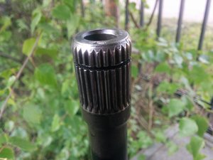

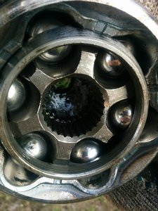

    A6 c6(2008) 2.0TDI МКПП. После замены пыльника (поставил Loebro) с декабря 2015 откатал до 4 мая 2016 проблем не было. Но 4 мая вылетел шрус. Разобрал полностью шрус осмотрел шлицы они в нормальном состоянии без выработки, шлицы вала в аналогичном состоянии. Собрал все обратно стопорное кольцо пришлось ставить старое. Не проехал и 200м как опять вырвало. В гараже было кольцо правда от A6 C5 поставил его и проездил километров 80 в спокойном режиме. На прямой при переключение на 3 передачу опять выскочил вал. В данный момент заказал уже стопорное от C6(VAG) но неужели от кольца все зависит? Или проблема во внутренним шрусе?

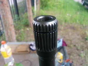

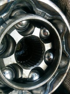

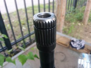

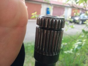

    Вот вал и шрус. При старом кольце когда шрус(внешний) одет на вал, имеется небольшой люфт вверх(не значительный). Это нормально или шрус должен плотно седеть на валу без малейшего люфта?

    Значит выработка на валу где стопор, может на разборке купить вал перекинуть шрусы. Ну не может шрус так просто вылетать с вала, он четко там зафиксирован

    На фото выше виден вал, выработки нет
