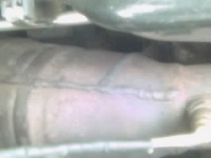

    Ответ: Выкинуть средний глушитель на 1.8т
    да у меня непонятно что за кат стоит!
    вроде он разрезан ,потроха вытащены,и заварен!
    должны на кате быть сварные швы вообще?
    сфотаю сейчас.

  15. MULLER
    MULLER Алкоголег
    19 янв 2006
    2.457
    Купил по пьяне Е39
    такие швы на катализаторе обнаружил.вырезаны потроха?
  16. RomoR
    RomoR Живу я здесь
    30 ноя 2005
    2.456
    Уже не VAG
    Возможно в его корпусе был сделан пламягаситель:nod:
