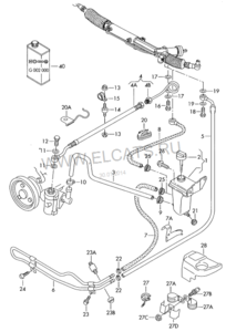

    Хмм как вариант!(((( А как до это сеточке добраться!? как снять шланг от рейке!? Шланг сам вот на фото под номером 5.... он постоянно выдавливает....
    Есть может ещё какие варианты у кого какие предположения!?

    Бачок поменяйте или снимите и попробуйте почистить сетку. Оригинал стоит около 1000 руб по моему.

    Шланг это не снимите просто так. Нужно как минимум стойку снимать и рейку откручивать чтобы удобнее было откручивать полый болтик который держит этот шланг.

    хммм...!) так я понимаю сеточка эта в бочке? тоесть снять бачок(он я так понимаю на 2х болтах крепиться....
    А шланг я так понимаю от рейки откручивать не нужно!
    хм.... Ещё какие у кого варианты будут что и почему?

    К бачку идут 2 шланга на пружинных хомутах. Держится он на 2 болтах сверху, а снизу вставлен в резиновое уплотнение.
    Мне просто интересно какие варианты Вы хотите еще услышать?
    Кмк с вероятностью в 99% что это произходит из-за забитой сетки, либо забитого или загнутого радиатора гура.

    а про какие ещё варианты это типа того что шланг может не такой!? или крепить его как то по другому..... а радиатор гура.... да нет вроде бы ровный весь!.... блин((((Я вот просто не пойму сетка в бочке ну... ладно... а шланг то выдавливает входной перед радиатором гура..... и какое это блин надо усилие что бы выдавить его с 3мя хомутами...... и на сколько же это должна быть забита сеточка...
    А ещё кстати факт. До этого когда вырывало шланг, то вставлял обратно, затягивал на хамуты... и когда заливаю жижу гур на заведёной машине то она вполне интенсивно начинает бурлить как бы вверх ну небольшим фонтаном в бочке.... тоесть получается жижа проходит в бочок обратно нормально получается.... и сетка чистая.... а то что как только залил жижу гура она начинает пениться это нормально ну на сколько я знаю...

    Если сетка в бочке забита жижа бурлит, сетка не снимается можно бачок снять и промыть. Этот шланг обратка с рейки через радиатор идет на бачок если рвет перед радиатором промойте сам радиатор а возможно и вмятинка имеется.
