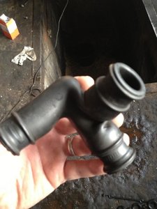

    Еще хотел бы добавить, на сервисе заметили что патрубок выпуска коллекторных газов (06B103221A тройничек) был сдавлен и порван. В нем образовалась пробка из песка и масла. На месных разборках не нашли, соорудили из подручних материалов.

    По моему замёрз шланг вентиляции картера,давлению некуда дется вот и валит где легче,чяще всего выстреливает щуп уровня масла и матор остается сухим,неразгледел при скорости и клин гарантирован,или салники выдавливает,у тебя через прокладку полезло.

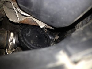

    Вообщем, в процессе рассмотрения ВКГ обнаружил еще одну проблемку, в клапане вентиляции картерных газов (06A129101A) образовалось скопление конденсата, который превратился в лед. По сей видимости клапан перестал работать, т.к. после устанения льда и всякой х..ни продувая клапан воздух проходит в обоих направления одинаково, возможно я ошибаюсь, но подозреваю что он должен толкать воздух в одну сторону.
    Надеюсь причина была только в этом.

    Подскажите, пжл, наличие конденсата в данном клапане это нормальное явление? Может надо еще что то заменить, чтобы конденсат там не скапливался?

    Чтобы конденсат там не скапливался, надо обеспечить прогрев масла выше 100 градусов - он будет испарятся. Если же нет, то рано или поздно проблема повторится. Т.е. короткие поездки в мороз - причина возникновения конденсата в вкг. По трассе в мороз тоже самое - сильный обдув масло не греется - конденсат не выкипает. Можно поставить картонку перед радиатором и укрыть мотор войлоком, а также воткнуть картонки в отсеки, где противотуманки. Оттуда тоже задувает. Но всё же приток воздуха должен быть, чтоб не перегреться. Если есть датчик температуры за бортом - вырезать для него окошко небольшое, чтобы корректно показывал. Датчик находится перед радиатором. Как-то так, наверное.

    Возможно таже проблема что и у меня, также конденсат замерз в клапане (он расположен на патрубке подачи воздуха с фильтра на турбину, его форумчане называют как "гриб") и пока не оттаило проблема не устранилась.
