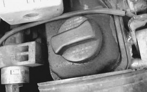

    что в таком случае делать? И еще. Залил я синтетику Total Q9000. Ну хотел я сделать подарок ей :) Вроде на п-с не выпрыскивала. Вот прикрепленный рисунок с мокрым пятном

    картинку забыл :)

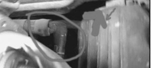

    а еще, перед тем как начало потеть, я заменил тройник что в нижней картинке. У меня был отломана трубка которая ведет вниз, и заклеена скотчем (не мной слава Богу). Вот заменил, типа одна трубка идет на клапан ХХ, а та что сломана к картеру. В общем я не супер спец.

    дело в том, что никакой трубки из крушки не видно. Весной меняли гидрики и не было. А тот тройник подсоеденен к трубке которая ведет вниз :confused: Может это где-то там?

    у меня вроде трубка отходит сзади от движка (если стоять впереди машинки) и идет под уклон вниз, потом вроде разветвляется.
    ЗЫ: она ДОЛЖНА идти от клапанной крышки, иначе кто оттуда будет отсасывать давление? может не от самой крышки, но из пространства под крышкой именно она отсасывает....
