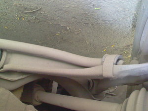

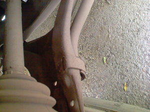

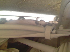

    Прикрепляю фото крепления стабилизатора, это то о чём я говорил, что нет никаких тяг ...а просто прикручен через скобу!!!
      372,5 КБ
      457
      287,8 КБ
      525
      184,3 КБ
      406

    Ребят, а что скажете насчёт фото крепления стабилизатора?

    Это обычное крепление,по крайней мере года до 89 сколько машин видел, у всех такое крепление было, и вроде были с таким креплением и с гуром и без него.
    Старый конь борозды не портит [​IMG]
  11. sim_a100_2.3_92
    sim_a100_2.3_92 Старожил
    6 дек 2003
    29.117
    ВАЗ 21083
    Скорее до середины 88 года. До вин номера 89-J-373598

    Спасибо большое!!! У меня судя по VIN получилось так: 31.10.1988 89-K-113 231
  16. unitvisual
    unitvisual Участник форума
    5 янв 2009
    133
    Audi 80 B3/PM 1.8 89г
    Спасибо!!
    Да там моя подвеска, но поворотный кулак со стаканом амортизатора раздельные от ступицы, а на картинки всё со ступицей слитое!!!
    Я заказать хочу запчасти в экзисте, в их каталоге НИГДЕ нет варианта с моим стабилизатором!У меня выходит подвеска от разных годов машин собрана?
    А лучше или хуже такая конструкция стабилизатора по сравнению с тягой?

    У меня такое же. Так завод сделал.
