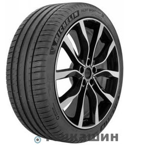

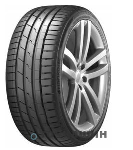

    Интересный ценовой момент обнаружил выбирая летнюю резину.
    Hankook Ventus, который устанавливается в стоке с R21, дороже Michelin Pilot Sport на 3.000. Как понимать? Если все хвалят Мишу, то почему корейская дороже? :confused:
  8. Лексури
    Лексури Заблокирован
    17 сен 2015
    2.631
    AUDI Q7 2015 г.
    Умом этого не понять...
  9. Manila
    Manila Участник форума
    29 июл 2014
    215
    Мерседес
    Я думаю , что Ханкук будет «ходить» дольше. Мишка - очень мягкая резина. Полтора сезона и на выброс.
