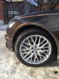

    У меня зима на 255/45 r19
      580,5 КБ
      110
  11. sladky
    sladky Живу я здесь
    11 дек 2007
    2.761
    Q7 4M
  12. TURIST80
    TURIST80 Старожил
    11 июл 2012
    6.746
    Dogma F8 Team Sky, Cube Reaction gts
  13. sladky
    sladky Живу я здесь
    11 дек 2007
    2.761
    Q7 4M
    Они по подвеске и крыльям ничем не отличаются. Там только на крыле сверху наклеена пластиковая накладка.
  14. TURIST80
    TURIST80 Старожил
    11 июл 2012
    6.746
    А разве у урода не пневма? Значит уже мин отличия это балоны и пружины и на уроде вроде 255/40r20 заводской, а на а6 255/35r20
  15. sladky
    sladky Живу я здесь
    11 дек 2007
    2.761
    Q7 4M
    У урода пневма. В остальном там все одинаковое. Все расстояния.
    И да, у урода колеса чуть больше по диаметру.
    То есть при том, что кузов и положение ступицы у А6 и урода одинаковые, то у вас ничего задевать не будет т.к. по сути у вас будет штатный размер от урода.
