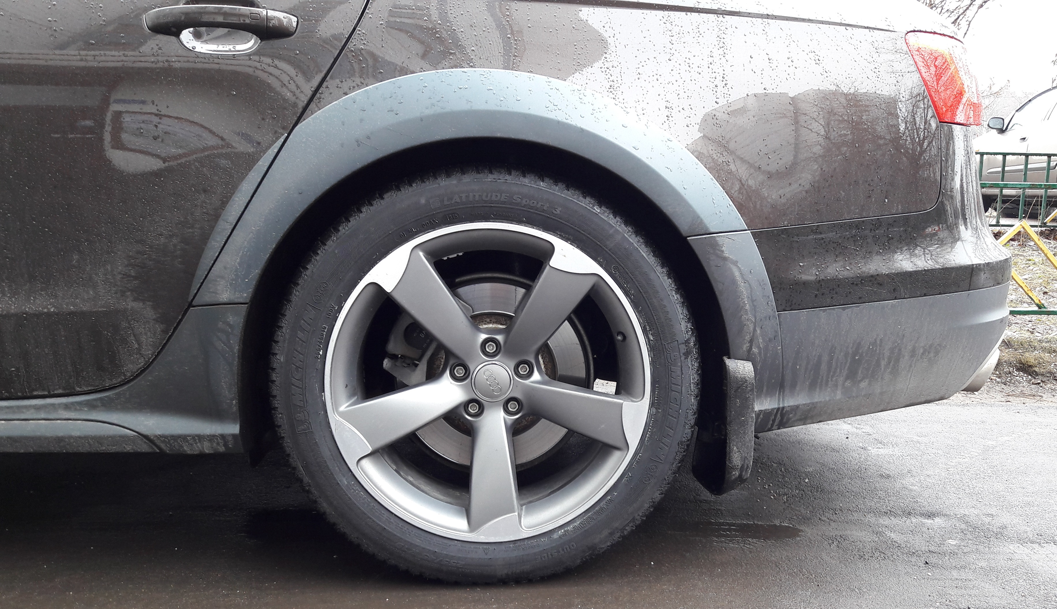

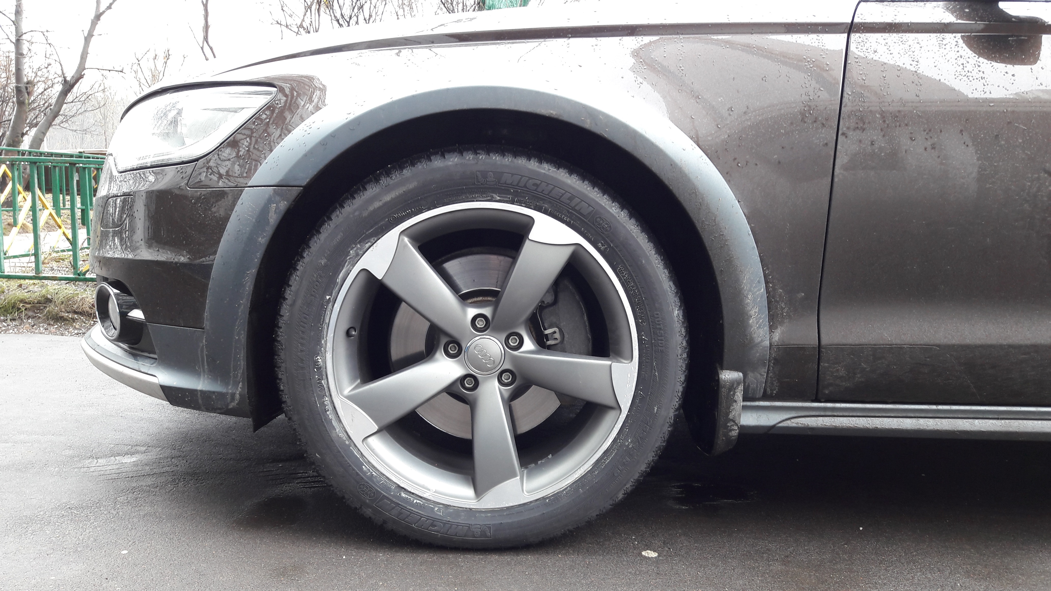

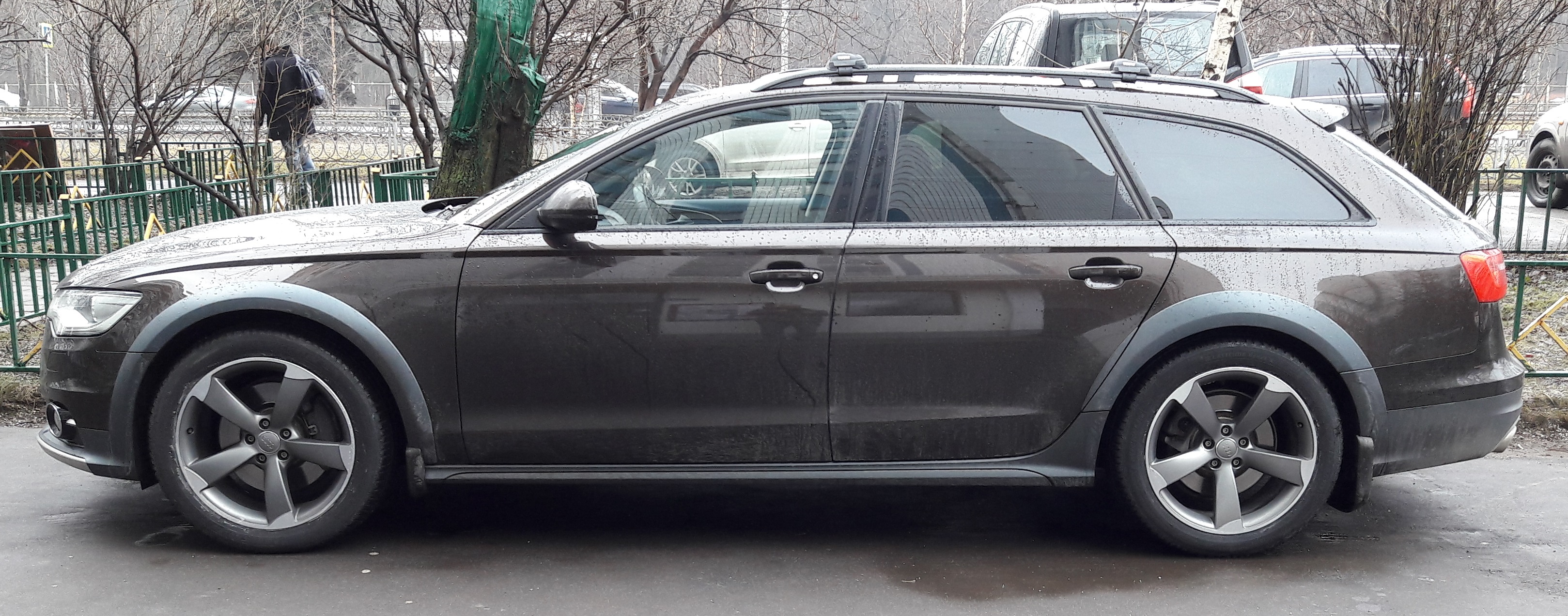

    #1856 sladky, 16 мар 2017

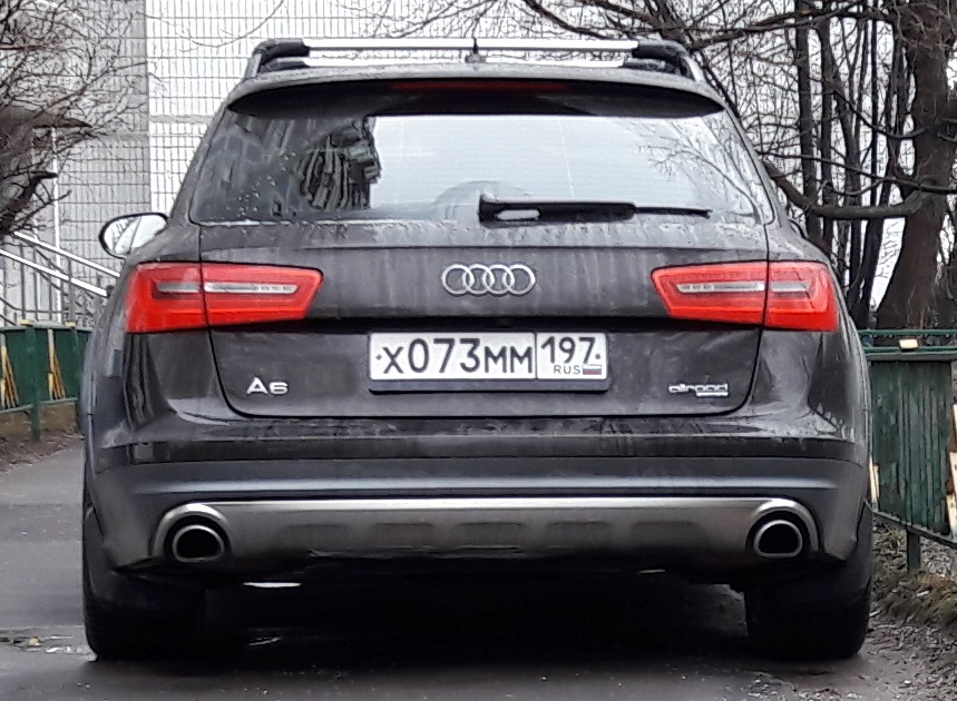

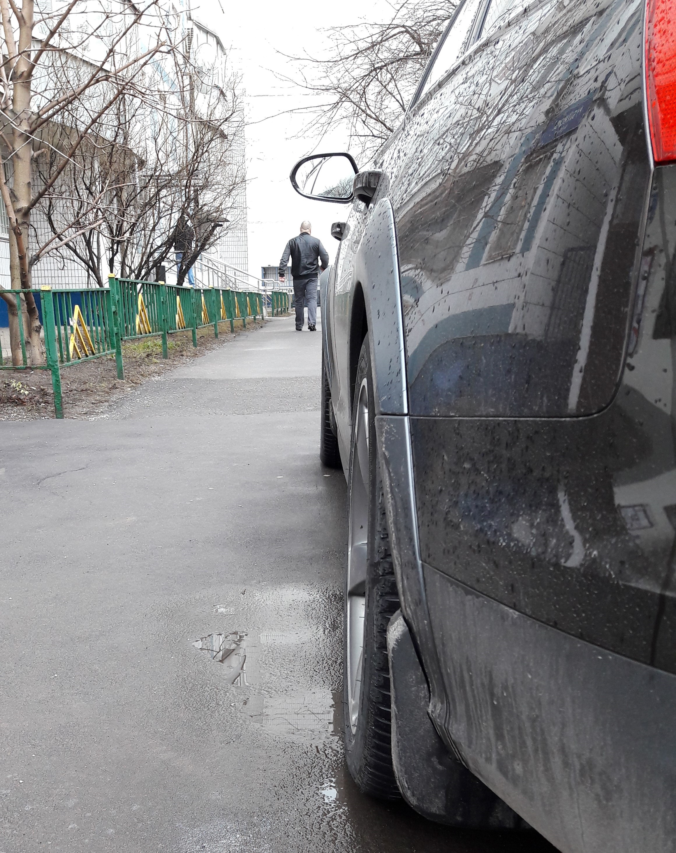

    Во, поменял колёса на лето. Диски разноширокие, перед 8,5J ET43 , зад 9.0J ET33
    (родной ET43 перед и зад)
    Резина 255/45-19 Мишки Sport 3
    Задние колеса теперь нормально смотрятся, не утопают в арках.
